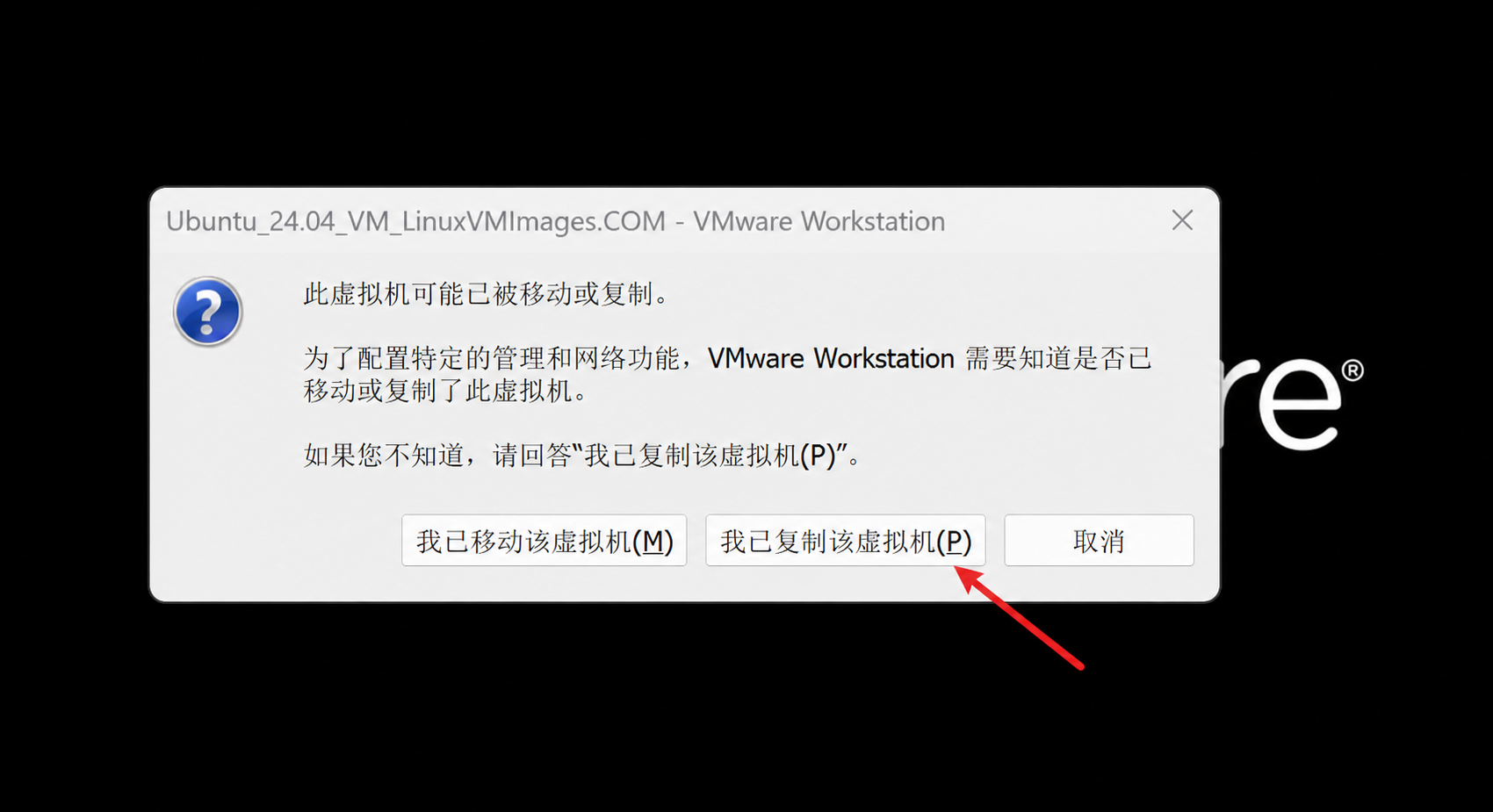

4. 第一次启动​
点击一次绿色启动按钮。出现移动或复制询问时,选择“我已复制该虚拟机”。
Ubuntu 24.04 虚拟机首次启动时选择我已复制
成功标志:Ubuntu 开始启动。
