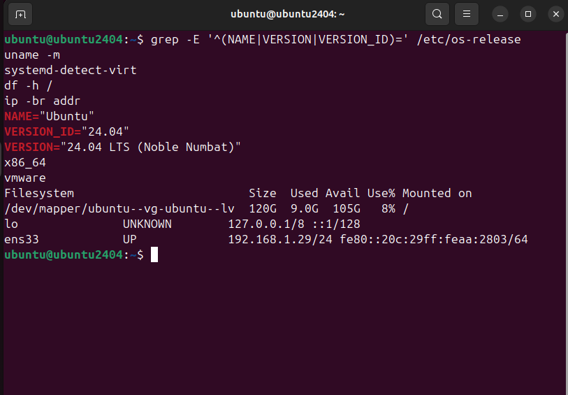

1. 检查系统和网络​
在 Ubuntu 终端逐组运行:
grep -E '^(NAME|VERSION|VERSION_ID)=' /etc/os-release
uname -m
systemd-detect-virt
df -h /
ip -br addr
Ubuntu 终端中显示系统版本、VMware、磁盘和 NAT 地址

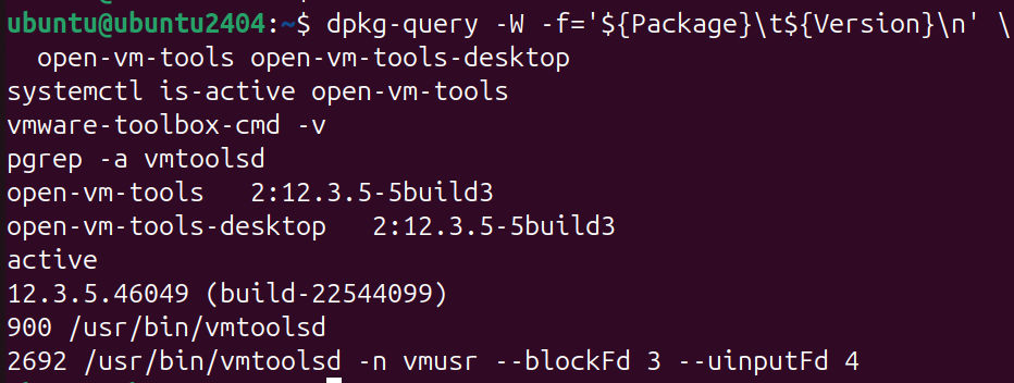

重新登录后检查:
dpkg-query -W -f='${Package}\t${Version}\n' \
open-vm-tools open-vm-tools-desktop
systemctl is-active open-vm-tools
vmware-toolbox-cmd -v
pgrep -a vmtoolsd
看到包版本、active 和 vmtoolsd 即可。
open-vm-tools 已安装且服务状态为 active

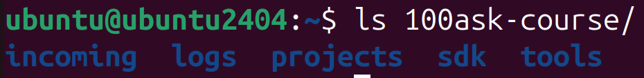

4. 建立课程工作区​
课程工作区各目录的用途
mkdir -p "$HOME/100ask-course"/{incoming,sdk,projects,tools,logs}
mkdir -p "$HOME/100ask-course/projects/agent-sandbox"
chmod 700 "$HOME/100ask-course"
ls "$HOME/100ask-course/"
Ubuntu 课程工作区已创建五个顶层目录

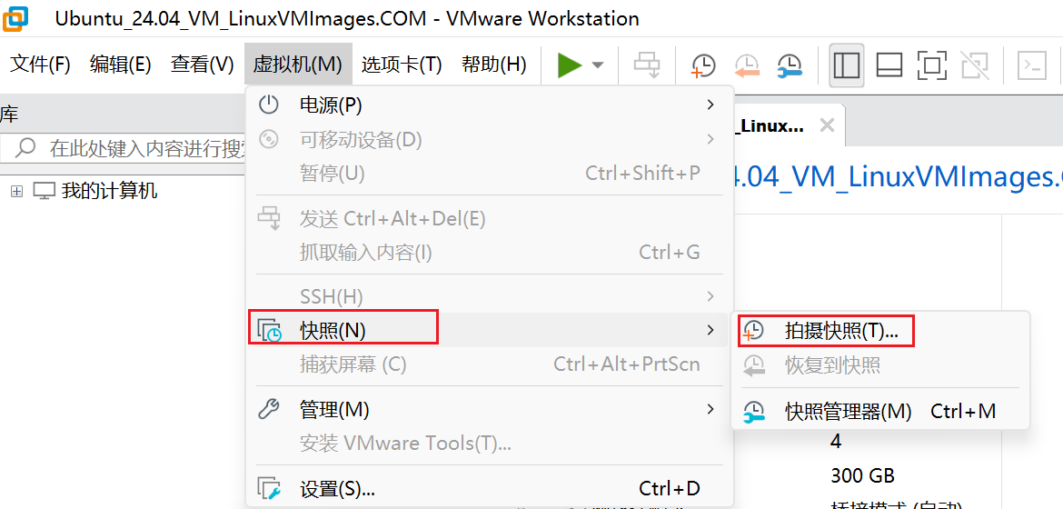

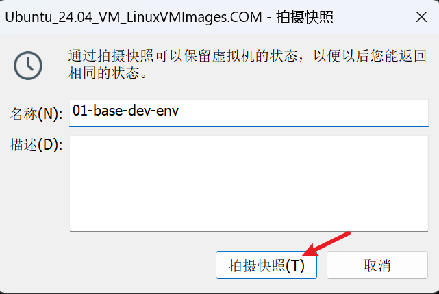

8. 创建快照​
先正常关闭 Ubuntu,再按图操作:
在 VMware 菜单中选择拍摄快照
快照名称填写 01-base-dev-env:
将基础开发环境快照命名为 01-base-dev-env

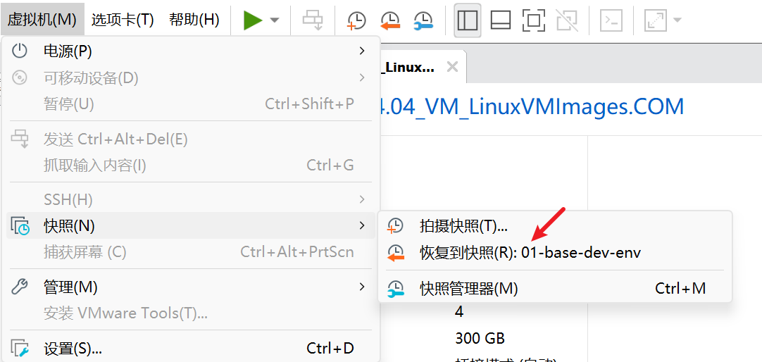

以后可从同一菜单恢复:
VMware 菜单中可以恢复到基础开发环境快照
快照是短期“存档点”,不是备份。真正备份时要先关机,再把完整虚拟机目录复制到另一块磁盘。
