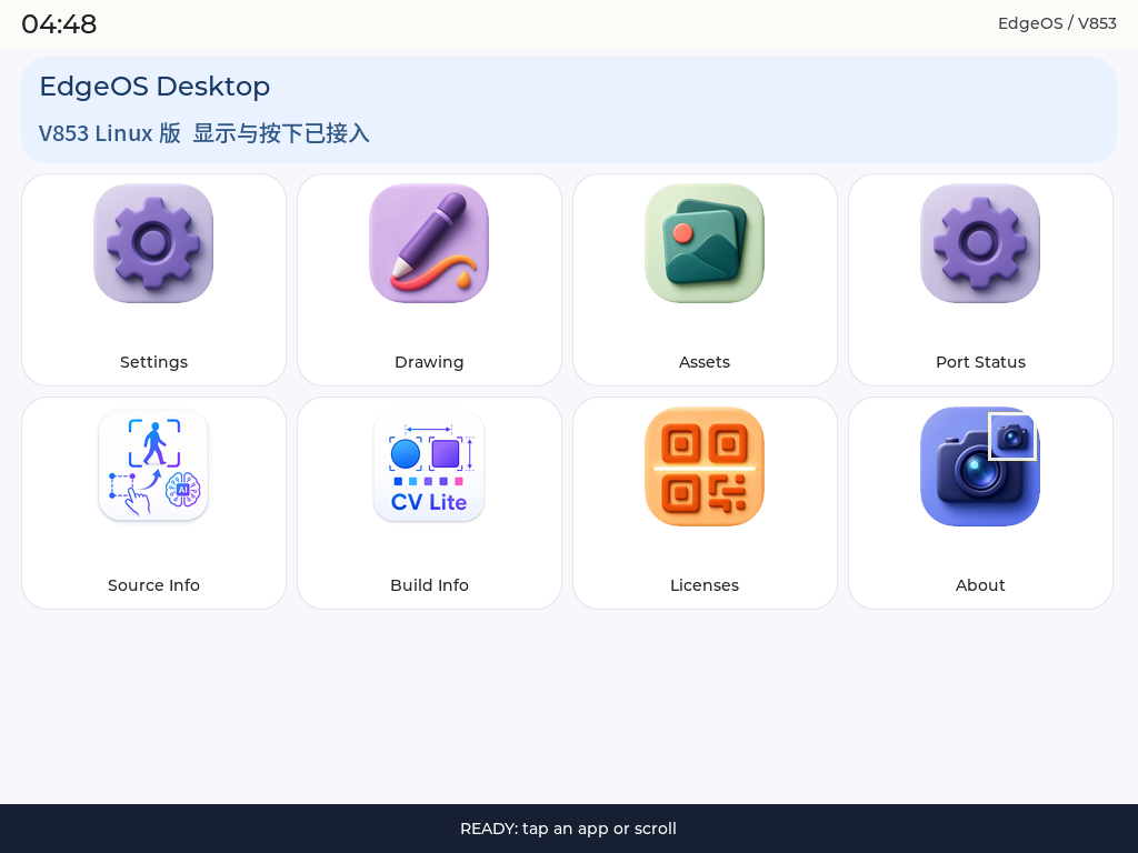

与前面运行单个 LVGL 示例不同,这一节开始组织一个完整桌面:主页展示应用入口,点击后切换页面,返回时恢复桌面,绘图页还需要管理自己的画布。学习重点是把这些 UI 组织好,并让它们使用 V853 已经打通的显示和输入通道。
这是开发板 framebuffer 截图,不是设计稿。截图正常不等于物理触摸已经通过验收。

怎样看画面与交互结果
先看显示:状态栏、桌面卡片和底部区域是否完整,文字是否被截掉,图标是否出现错色。Agent 抓取 framebuffer 时,要依据实际 stride、位深和活动缓冲区解码;不能仅凭原始文件大小猜测图像格式。
再看交互:轻点 Settings 应打开对应页面,返回应回到桌面;在 Drawing 中连续滑动应留下笔迹;快速滑动应用区不应误打开卡片。一次完整检查要把用户动作、页面变化和日志对应起来。
如果当前只能进行事件注入,先验证页面事件链,并保留手指测试为待办。注入成功不能证明触摸面板的坐标准确,也不能替代现场对 LCD 背光和刷新效果的观察。

本章已有记录完成了源码适配、严格编译、板端临时启动和横向屏幕抓图,并在结束后恢复了正式服务。该轮没有执行手指导航和绘图测试。
对照本节开头的截图,可以看到桌面已经能承载多个入口。这说明页面和资源复用的方向可行;下一章要进一步让页面中的数据可信,并解决“测试时正常,正式启动却仍是旧版本”的部署问题。
