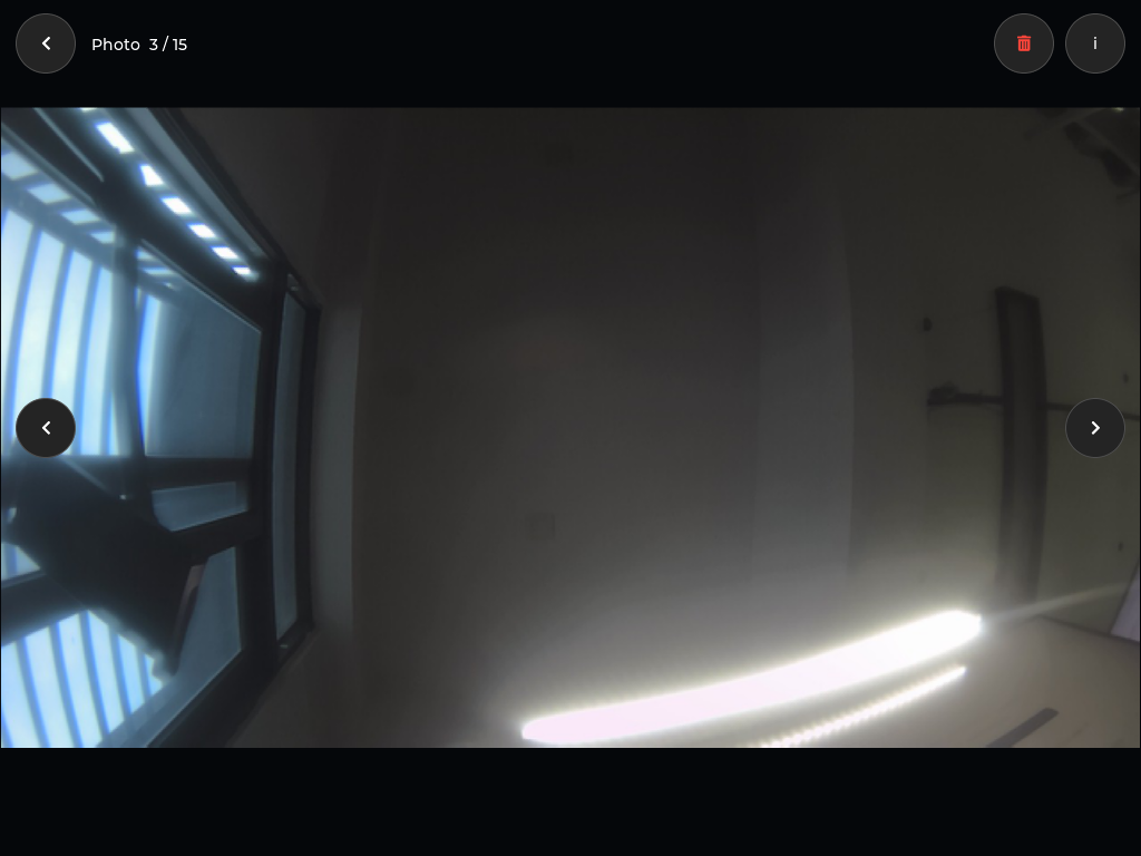

照片由 LVGL 显示;视频继续使用 MPP DEMUX→VDEC→VO 硬件回放 + LVGL 透明控件。不把视频逐帧转成图片交给 LVGL,也不需要重新烧录固件。
实机照片查看页:保持图片比例,提供返回、前后切换、删除和文件信息。本文配图选用不含可辨识人物的室内媒体;不是 UI 设计稿。

3. 浏览照片与查看信息
从桌面打开 Gallery,点击照片进入查看页。左右按钮用于切换媒体,顶部返回回到列表;右上角 i 打开文件信息。图片保持比例,允许留黑边,不为填满显示区域而拉伸。
请在板上打开相册,检查 JPEG、历史 BMP 和视频封面是否显示。
选择不含人物的照片,验证打开、前后切换、文件信息和返回列表;
核对信息中的尺寸与主机实际解码结果是否一致。
保存实机截图,并另外检查横屏、竖屏布局是否越界。
本次实机信息页正确显示了测试照片的类型、大小和图像尺寸。板上时间尚未校准,因此相册会出现 1970-01-01;这是文件时间,不是相册日期解析错误。本章没有擅自修改系统时钟或历史媒体时间。

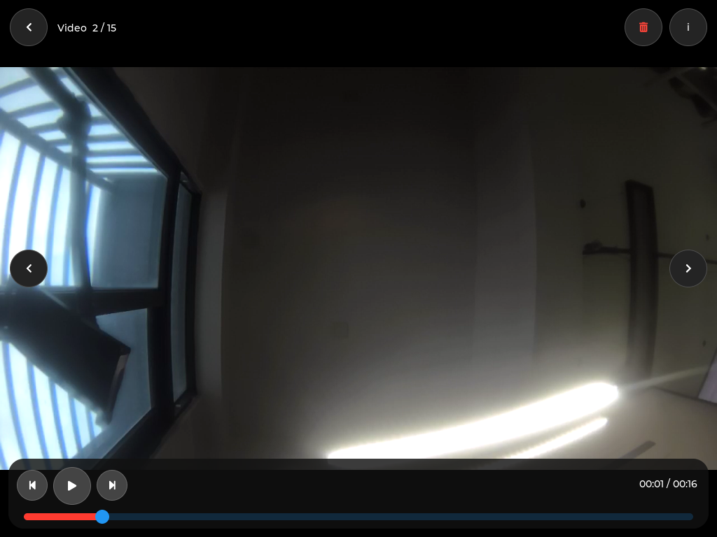

4. 硬件播放视频
点击带播放标记的缩略图,应用启动媒体辅助进程。收到首帧事件后,查看页背景变为透明,显示下面的 VO 视频层;LVGL 仅绘制工具按钮和进度条。
图中为暂停状态。截图通过显示控制器合成后回读,包含硬件视频层与 LVGL 控件;只截 framebuffer 无法证明视频层正常。
控制链路参考 SDK 的 sample_demux2vdec2vo:
| 操作 | 底层处理 |
| 打开视频 | DEMUX 解封装,VDEC 硬解码,VO 输出,CLOCK 同步 |
| 暂停/继续 | 协调 DEMUX、VDEC、VO 和 CLOCK 的状态 |
| 定位 | 暂停链路,DEMUX Seek,重置解码/显示/时钟状态,再按原状态继续 |
| 播放结束 | 接收 EOF,关闭链路,恢复 UI 显示;播放按钮可重新启动 |
| 返回或切换媒体 | 先结束旧播放进程,再打开目标页面或媒体 |
请实际播放上一章保存的 MP4,检查首帧事件和持续递增的播放时间。
依次验证暂停、继续、拖动定位、回到开头、跳到末尾和重播。
暂停时的定位不能重复执行暂停命令;返回时等待资源释放完成。
请同时检查进程、日志和显示层,不能只凭视频封面或成功提示验收。
定位按编码关键帧进行,并非逐帧精确。暂停时定位会更新目标时间,画面通常在继续播放后刷新。当前重点支持本机相机产生的 H.264 MP4;未验收任意编码格式或音频播放,不能据此承诺通用视频播放器能力。
