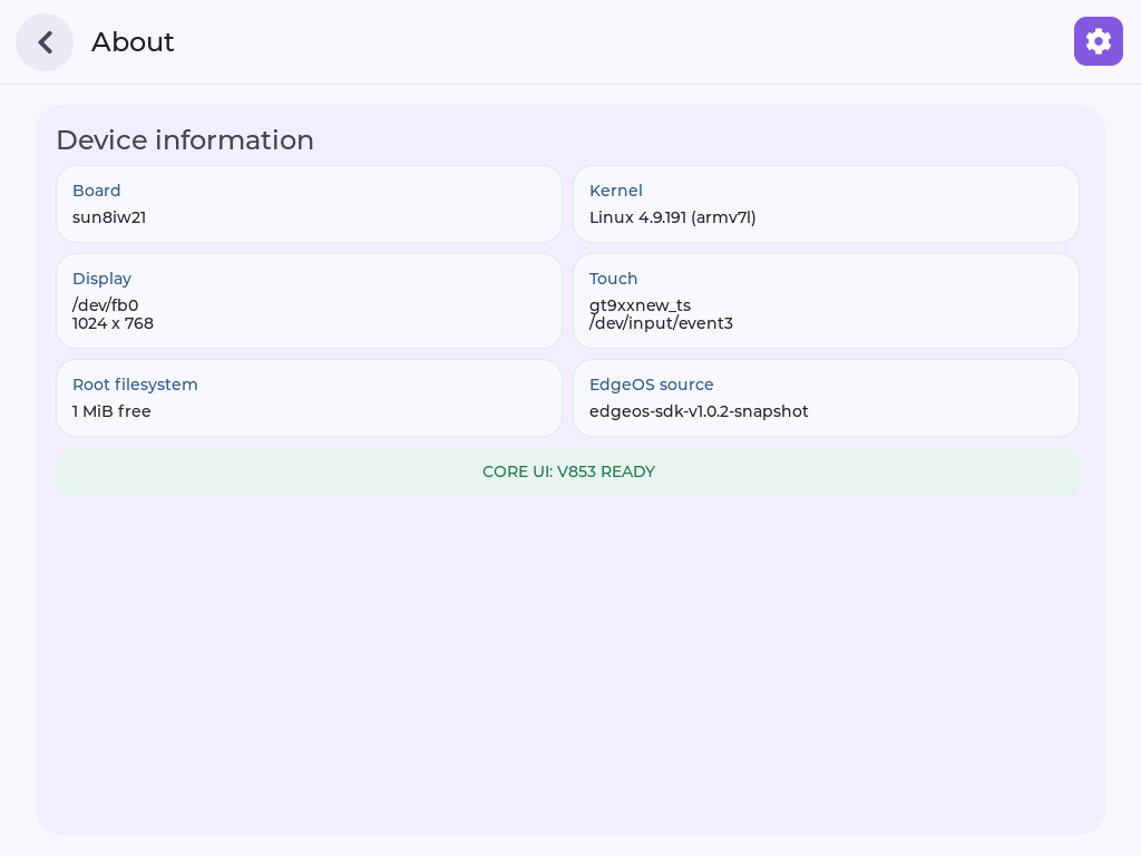

图为后续风格优化版的实机页面。本节讲解其中的信息采集、布局和部署方法;当前导航为 Settings → About。

1. 完善信息与布局
数据采集与页面绘制分开
当前源码用 collect_settings_info() 收集信息,由 show_system_info() 创建页面。系统信息保存在 edgeos_settings_info_t 中,既包含显示值,也包含部分字段的采集成功状态。
这种组织方式让两类问题更容易区分:字段本身不正确时检查采集逻辑;字段正确但显示不全时检查 LVGL 布局。不要一开始就把所有系统调用和格式化文本都塞进一个 Label 的创建函数。

检查结果: 信息卡片不再是一段静态说明;标题、字段、状态与返回按钮不互相遮挡。

已有实操中,页面的板卡标识 sun8iw21 与设备树一致;内核 Linux 4.9.191 (armv7l) 与 uname 一致;Touch 的 gt9xxnew_ts 与所用事件节点也已交叉核对。它们是当时设备的结果,不应写死到 UI 中。
存储字段需要按相同单位比较。例如系统工具返回 KiB,而页面显示整数 MiB 时,应先换算并考虑取整。Display 也要区分可见尺寸与虚拟缓冲区尺寸,不能把双缓冲所占的高度当成实际画面高度。
