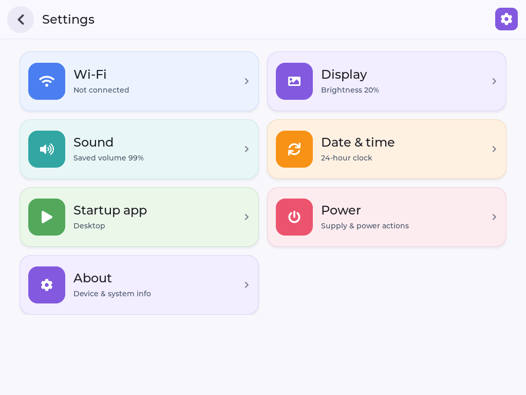

先统一交互,再连接后端​
设置首页负责分类,不应塞入所有操作。进入详情后再显示状态、控件和说明,配网或电源确认则使用弹窗。当前页面关系是:桌面进入 Settings,分类卡片进入详情,详情返回分类;取消弹窗留在原详情页。
参考 EdgeOS 原版时,主要保留以下视觉规则:
  • 分类清楚: 彩色图标块配浅色卡片,标题下显示状态或当前偏好,而不只是功能介绍。
  • 样式连续: 详情页继续使用对应分类色,白色分组承载控件,主操作更醒目。
  • 返回统一: 圆形返回按钮固定在头部,滚动内容时仍可操作。
  • 信息诚实: 保存的音量偏好与驱动实际回读可以不同,应标清含义;“未连接”和“服务不可用”也不能混为一谈。
宽屏双列、窄屏单列是分类首页的策略,不要求所有详情页也强行分成两列。密码输入页应优先保证输入框、取消按钮和键盘可达,而不是维持与首页相同的卡片尺寸。

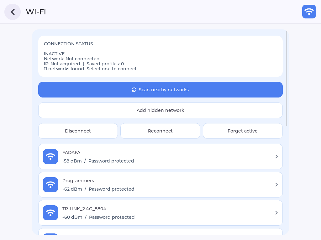

扫描不是立即返回热点列表​
扫描流程可以理解为:
点击扫描 → 后台发出 SCAN → 等待扫描完成事件
→ 读取 SCAN_RESULTS → 更新热点列表
SCAN 返回 OK 只表示请求已接受,不表示列表已经更新。当前实现先订阅事件,等待 CTRL-EVENT-SCAN-RESULTS 后读取结果,再展示 SSID、信号强度和安全类型。重复名称会合并,隐藏网络通过单独入口填写名称。
空列表也需要解释:它可能是当时没有扫描到网络,也可能是超时或控制接口不可用。Agent 应根据任务结果说明原因,而不是为了让页面“看起来正常”填入演示热点。
请通过设置页扫描附近网络,展示 SSID、信号和安全类型。
等待扫描完成,再用 SDK 的 wpa_cli 对照结果。
选择一个加密热点,检查密码遮罩、软键盘、空密码拦截和取消。
不要连接未授权网络,不读取、截图或记录真实密码。
真实网络扫描结果
已有结果: 风格优化版扫描到 11 个网络,与同次 wpa_cli scan_results 一致;选取热点、表单显示、空密码拦截和取消已复测。网络数量与信号会随现场环境变化。

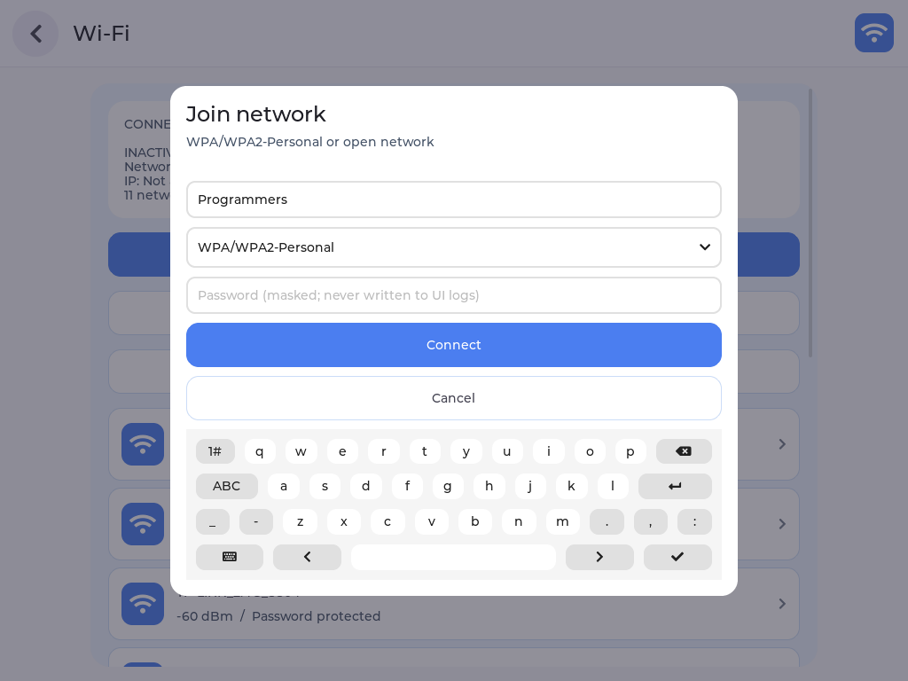

选择热点与输入密码​
配网弹窗
选择热点后,弹窗带入 SSID;用户确认安全类型并输入密码。当前表单校验 SSID 为 1~32 字节,WPA/WPA2-Personal 密码为 8~63 个可打印 ASCII 字符。长度不符合要求时应在表单内提示,不立即提交连接任务。
密码始终遮罩,不放入 Shell 拼接字符串、进程参数或日志。取消时清空输入并关闭弹窗。连接失败时,本轮新建的配置应被清理,并尝试恢复原活动配置,不能为了重试而删除所有已保存网络。
无线关联、IP 获取和保存配置是不同步骤。设置页通过现有 supplicant 控制接口发起连接,SDK 已有无线服务处理关联事件后的 DHCP;不再启动另一套管理进程争抢接口。
需要真实连接时:发送这段验收请求
我会选择授权测试热点,并在板端输入密码。请不要读取或回显密码。
输入完成后,请分别检查无线关联、IP 获取和配置保存是否成功。
需要验证断开、重连或忘记网络时,先与我确认影响范围。
不要把拿到 IP 当作互联网可达,也不要因失败而删除其他保存的网络。
需要连接时,由用户选择授权热点并在板端输入密码,再请 Agent 分别核对无线关联、IP 获取和保存结果。取得 IP 不等于互联网可达;断开、重连或忘记网络前应确认影响范围。

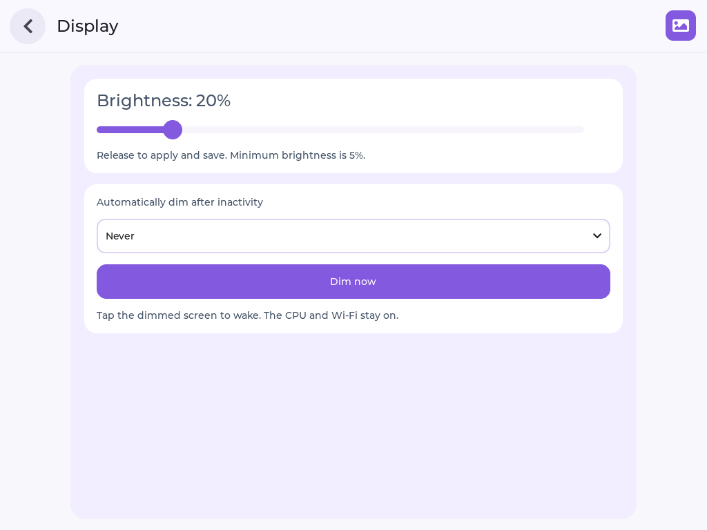

亮度与自动调暗
亮度:区分拖动值与实际值​
滑块拖动时先更新页面显示,松手后再写入背光。当前驱动使用原始亮度值,UI 使用百分比,需要转换并进行整数取整;设置 5% 下限是为了降低把屏幕调到不可恢复状态的风险。
写入后由 sf_brightness() 回读驱动值,确认成功后更新偏好。如果写入成功但保存失败,页面应说明“当前已生效,但保存失败”,不能把两件事都显示为成功。
已有结果: 新滑块设置 53% 时,请求和回读均为原始值 135;恢复 20% 后均为 51,LCD 和图层保持输出。功能版已验证手动/计时调暗、点击恢复及音量控件读写。
自动调暗根据无操作时长触发,进入调暗前记录原亮度,点击唤醒后恢复。唤醒层需要截获第一次触摸,避免同一次点击又落到背后的按钮。当前策略在配网弹窗和网络任务期间暂缓调暗;它不会挂起 CPU 或关闭 Wi-Fi。
背光适配要保留的处理
本 SDK 关闭 /dev/disp 描述符可能关闭 LCD 和图层。应用需保持该描述符,并在启动时恢复显示;不能在每次调节后打开再关闭。验证时同时看驱动状态和真实屏幕,不能仅凭 framebuffer 截图判断 LCD 正常。

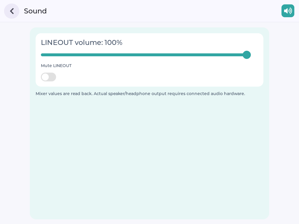

声音:接受正常的档位差异​
声音设置实机页面
音量和静音连接 SDK 的 ALSA LINEOUT volume 与 LINEOUT 控件。硬件音量往往是离散档位,百分比只是 UI 的表达方式:已有测试请求 50%,回读为 16/31、约 52%,属于正常量化差异。
因此页面要区分请求值与回读值,不把它当成接口故障。静音则应核对实际开关状态。控件读写通过仍不证明扬声器能出声,还需连接音频硬件并试听;当前记录没有完成这项验收。

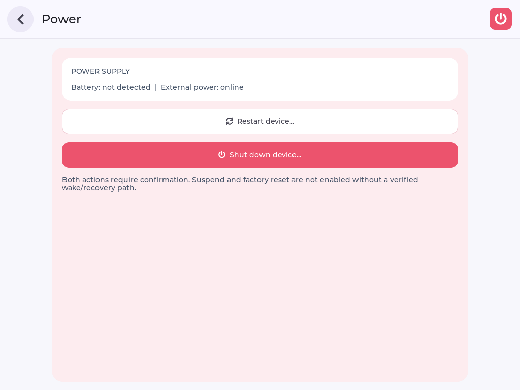

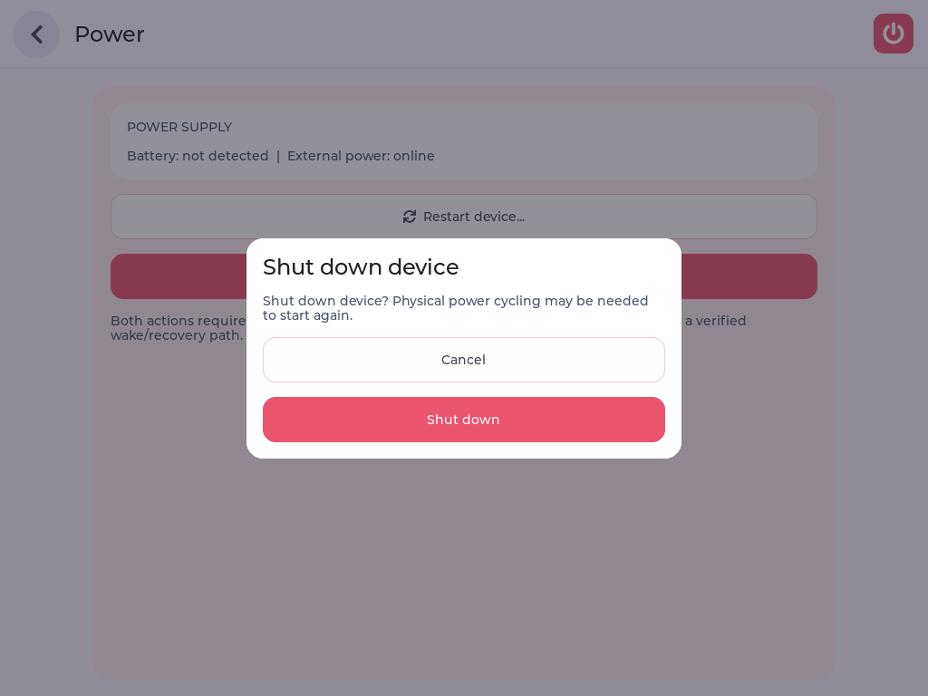

4. 电源确认​
电源页读取真实供电状态;没有检测到电池时显示“未检测到”,不把无效值当成电量。重启和关机必须二次确认。
供电信息与操作入口
当前板端通过 /sys/class/power_supply 获取供电信息。已有实操读到外接电源在线、未检测到电池,因此界面显示相应文字,而不是绘制一个没有依据的电池百分比。
点“重启”或“关机”只打开确认框;取消返回原页面,确认后才执行对应固定命令。确认按钮要写清具体动作,关机提示还应说明可能需要现场重新上电,避免把它当作普通的页面切换。
请核对电源页的供电信息,分别打开重启与关机确认框后取消。
检查日志中没有执行电源命令,页面仍可正常操作。
这次只验证界面,不实际重启、关机、恢复出厂或进入烧录模式。
电源确认实机弹窗
已有结果: 风格优化版两个确认框及取消流程已复测,没有执行电源命令。正常重启曾在上一功能版验证;关机后现场重新上电仍待验收。
没有确认唤醒和恢复路径之前,本节不提供深度休眠或恢复出厂入口。需要做真实电源测试时,应把它作为单独任务安排,不放进每次 UI 修改的自动回归流程。
