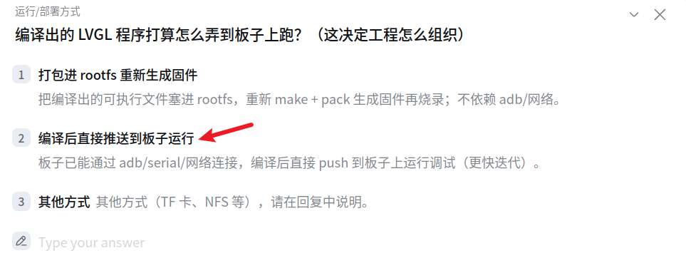

问题 1:程序以后怎样放到开发板?​
本阶段先做独立应用,不重新打包固件,所以选择 2 编译后直接推送到板子运行。
选择编译后直接推送到开发板运行
这里只是在确定工程形式,并不是现在就开始烧录固件。

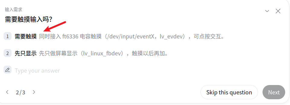

问题 2:需要触摸操作吗?​
桌面系统需要点击和滑动,所以选择 1 需要触摸。
选择需要触摸输入

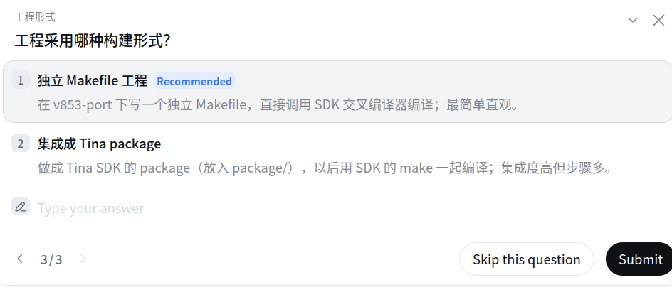

问题 3:工程采用哪种构建方式?​
选择 1 独立 Makefile 工程。这种方式结构简单,适合先把程序跑通;集成进 Tina SDK 放到第 22 节再做。
选择独立 Makefile 工程

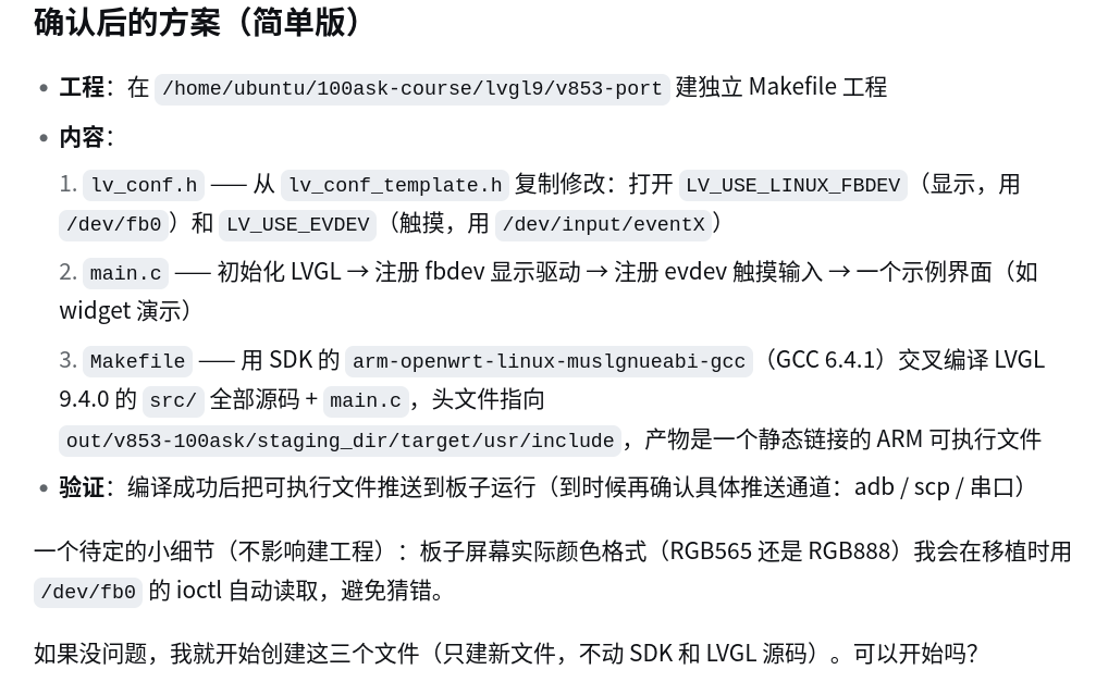

3. 检查 AI 汇总的方案​
完成选择后,AI 会先整理准备执行的方案:
AI 汇总的 V853 LVGL 9 初步方案
不用看懂图里的每个专业词,只检查四件事:
  1. 新工程放在 v853-port。
  2. 使用独立 Makefile,并调用 Tina SDK 中的 V853 编译器。
  3. 工程包含 LCD 显示和触摸输入。
  4. 不修改原来的 LVGL 源码和 Tina SDK。
图中提到的“推送到板子运行”是后续验证方式。本节先完成工程创建和交叉编译。
