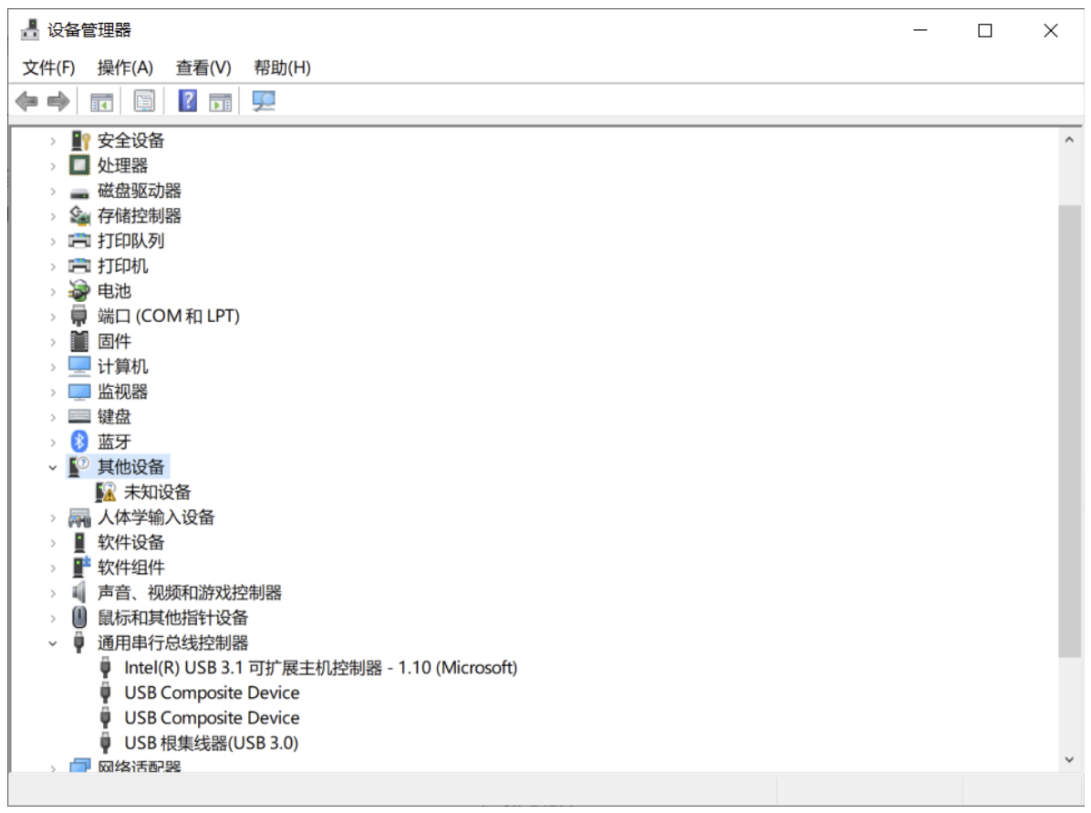

  5. 打开 Windows“设备管理器”,查看“通用串行总线控制器”或“其他设备”。
首次连接时,设备可能显示为“未知设备”。
设备管理器中首次出现的未知 USB 设备

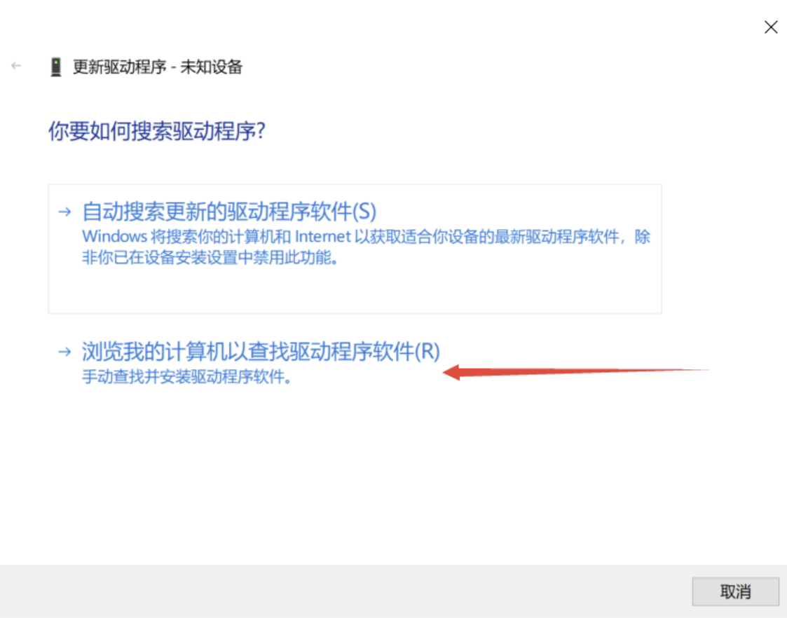

2. 手动选择驱动目录​
本课程以 Windows 10/11 为准:

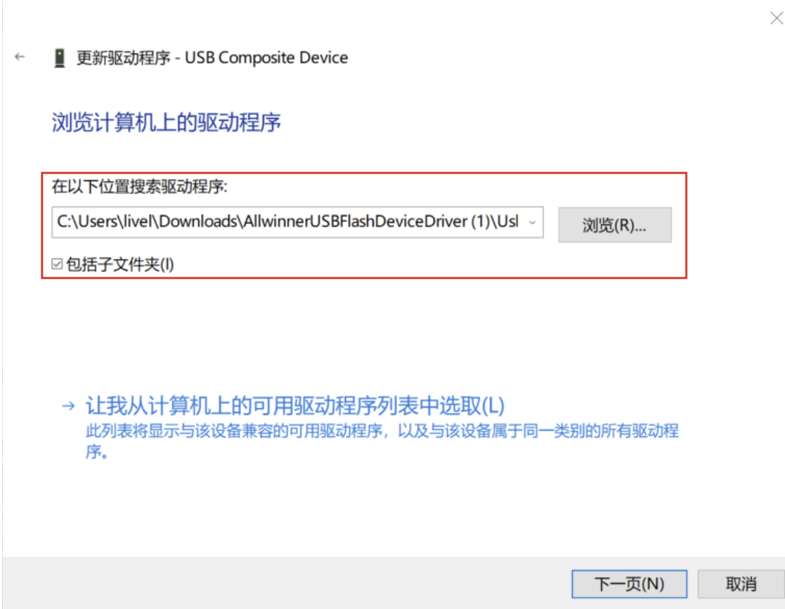

  1. 右键未知设备,选择“更新驱动程序”。
  2. 选择“浏览我的计算机以查找驱动程序”。
    在未知设备菜单中选择浏览计算机查找驱动

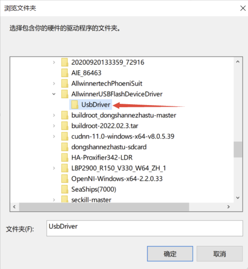

  3. 浏览到解压后的 UsbDriver/ 目录。
    在驱动更新窗口中浏览 USB 驱动目录
  4. 选中该目录并确认,然后点击“下一步”。
    选中 UsbDriver 文件夹并确认

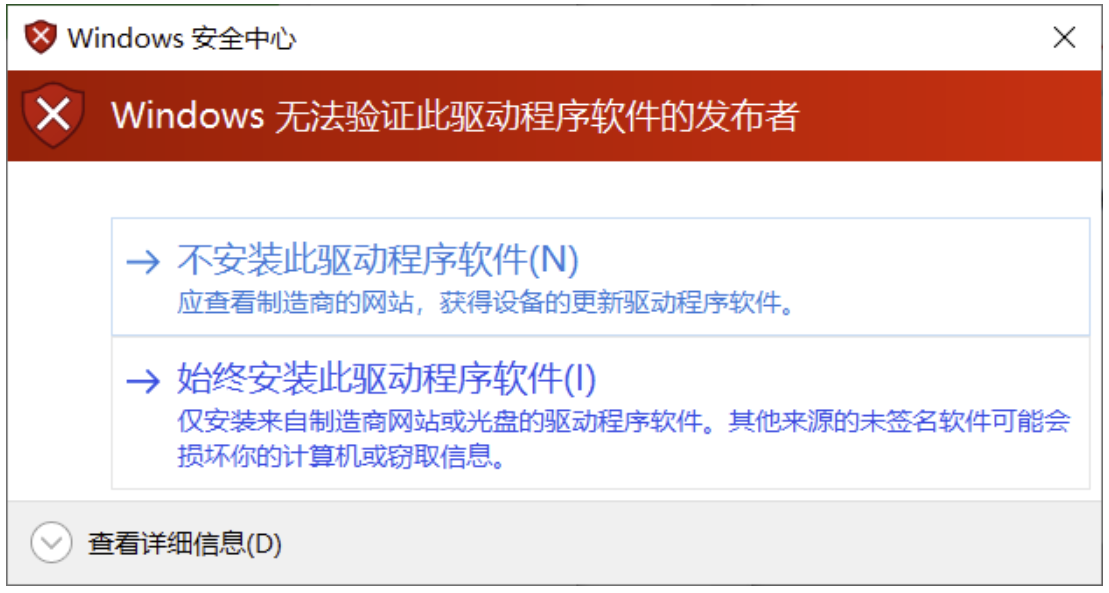

  5. Windows 出现安全提示时,确认驱动来源是课程提供的驱动包,再选择安装。
    Windows 驱动安全提示中选择始终安装

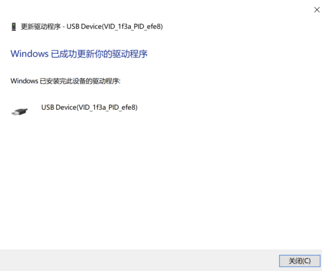

  6. 等待 Windows 提示驱动程序更新成功。
    Windows 提示 USB 驱动程序更新成功

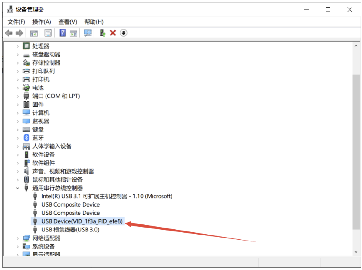

安装完成后,设备应显示为 USB Device(VID_1f3a_efe8),且没有黄色感叹号。
设备管理器正确识别 VID 1f3a efe8 的 USB 设备
设备离开 FEL 或重新启动后从设备管理器中消失是正常现象。需要再次烧录时,重新执行进入 FEL 的按键步骤。

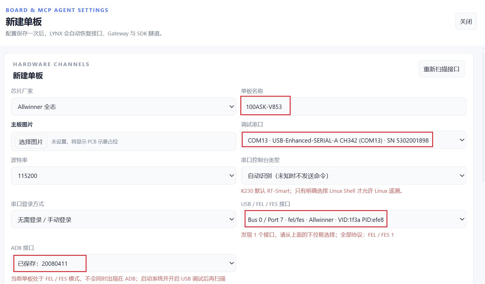

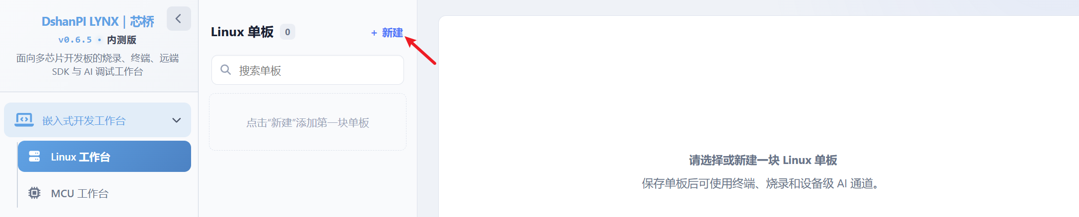

1. 新建单板​
  1. 在 Windows 安装并打开 LYNX。
  2. 进入“Linux 工作台”,点击“新建”。
  3. 选择课程使用的 V853 单板,填写单板名称,保存单板与接口。
在 LYNX Linux 工作台中新建单板配置
填写 LYNX 单板的基础连接信息

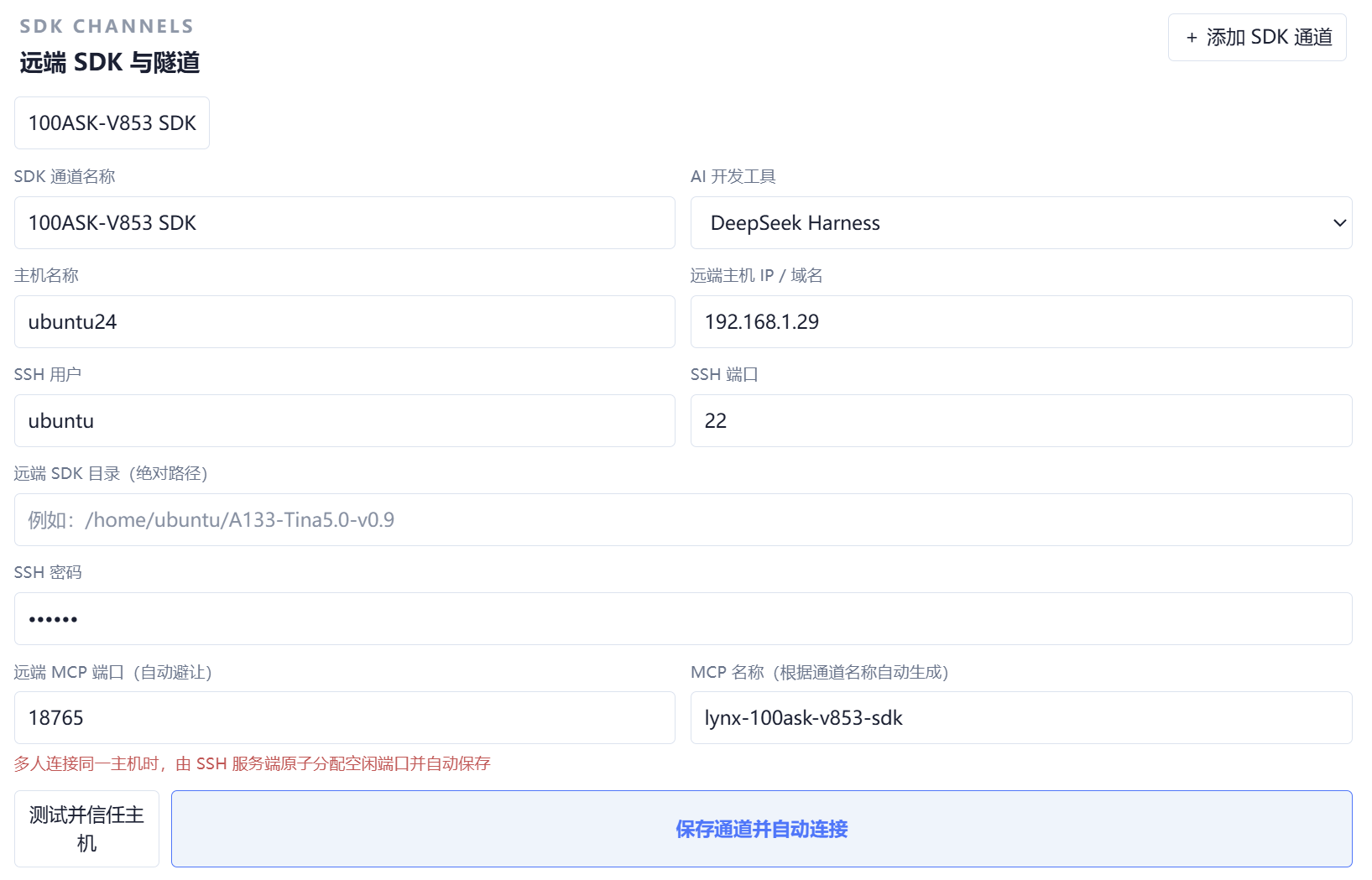

2. 添加远程 SDK 通道​
按实际 Ubuntu 环境填写,不要照抄截图中的 IP 地址和密码:
字段本课程示例要求
SDK 通道名称100ASK-V853 SDK使用便于识别的名称
AI 开发工具DeepSeek Harness与实际使用的 Agent 一致
主机名称ubuntu24自定义显示名称
远程主机 IP/域名192.168.1.29填 Ubuntu 当前地址
SSH 用户ubuntu填实际登录用户
SSH 端口22未修改 SSH 配置时使用默认值
远程 SDK 目录/home/ubuntu/100ask-course/sdk/tina-v853-100ask必须是绝对路径,且目录中能找到固件
SSH 密码当前 Ubuntu 用户密码不要写入文档、聊天记录或截图
远程 MCP 端口由 LYNX 分配使用界面显示的值
不知道 Ubuntu IP 时,可在 Ubuntu 终端执行 hostname -I。先点击“测试并信任主机”,测试通过后再点击“保存通道并自动连接”。
填写并保存 LYNX 远程 SDK 通道

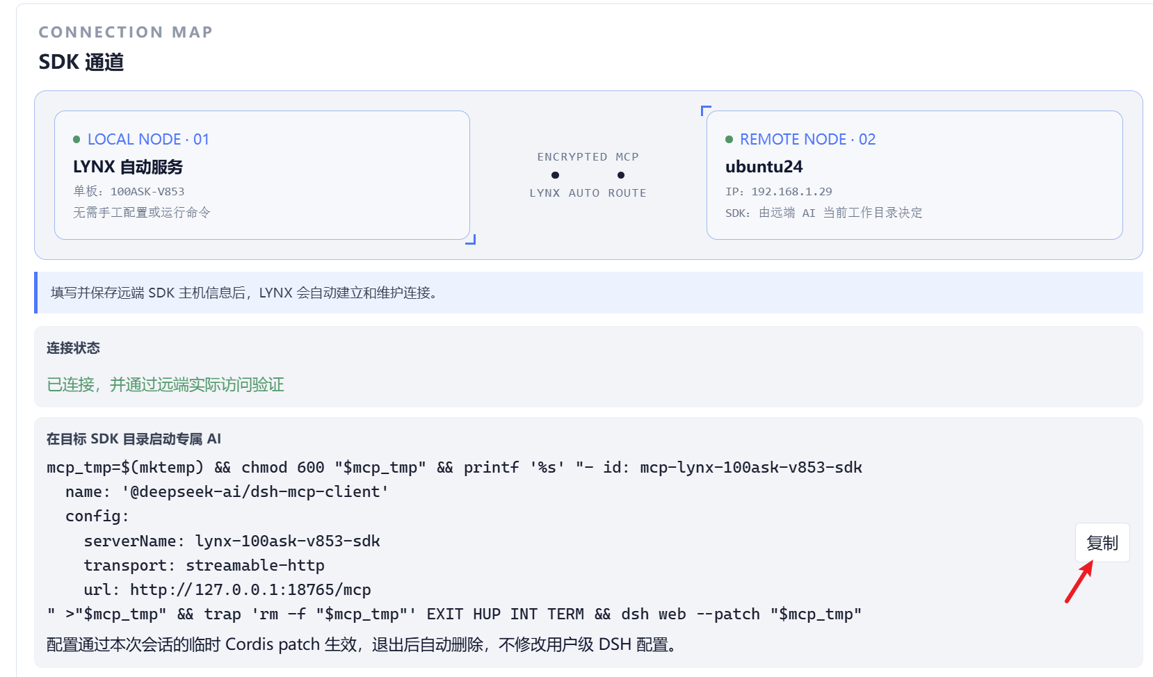

返回 SDK 通道页面,确认两项状态:
  • 本地 LYNX 服务在线。
  • 远程节点显示“已连接,并通过远端实际访问验证”。
LYNX 本地与 Ubuntu 远程节点连接成功

在 LYNX 的 SDK 通道页面找到“在目标 SDK 目录启动专属 AI”,点击“复制”。优先执行界面生成的命令,因为 MCP 名称、端口和 Agent 命令可能随通道配置变化。
下面是本课程截图对应的示例,仅用于说明命令结构:
cd /home/ubuntu/100ask-course/sdk/tina-v853-100ask
mcp_tmp=$(mktemp) && chmod 600 "$mcp_tmp" && printf '%s' "- id: mcp-lynx-100ask-v853-sdk
config:
serverName: lynx-100ask-v853-sdk
transport: streamable-http
url: http://127.0.0.1:18765/mcp
" >"$mcp_tmp" && trap 'rm -f "$mcp_tmp"' EXIT HUP INT TERM && dsh web --patch "$mcp_tmp"
该配置只对本次 Agent 会话生效,退出后临时文件会自动删除。命令中的 127.0.0.1 和端口来自 LYNX 建立的远程通道,并不表示 MCP 服务直接运行在 Ubuntu 中。

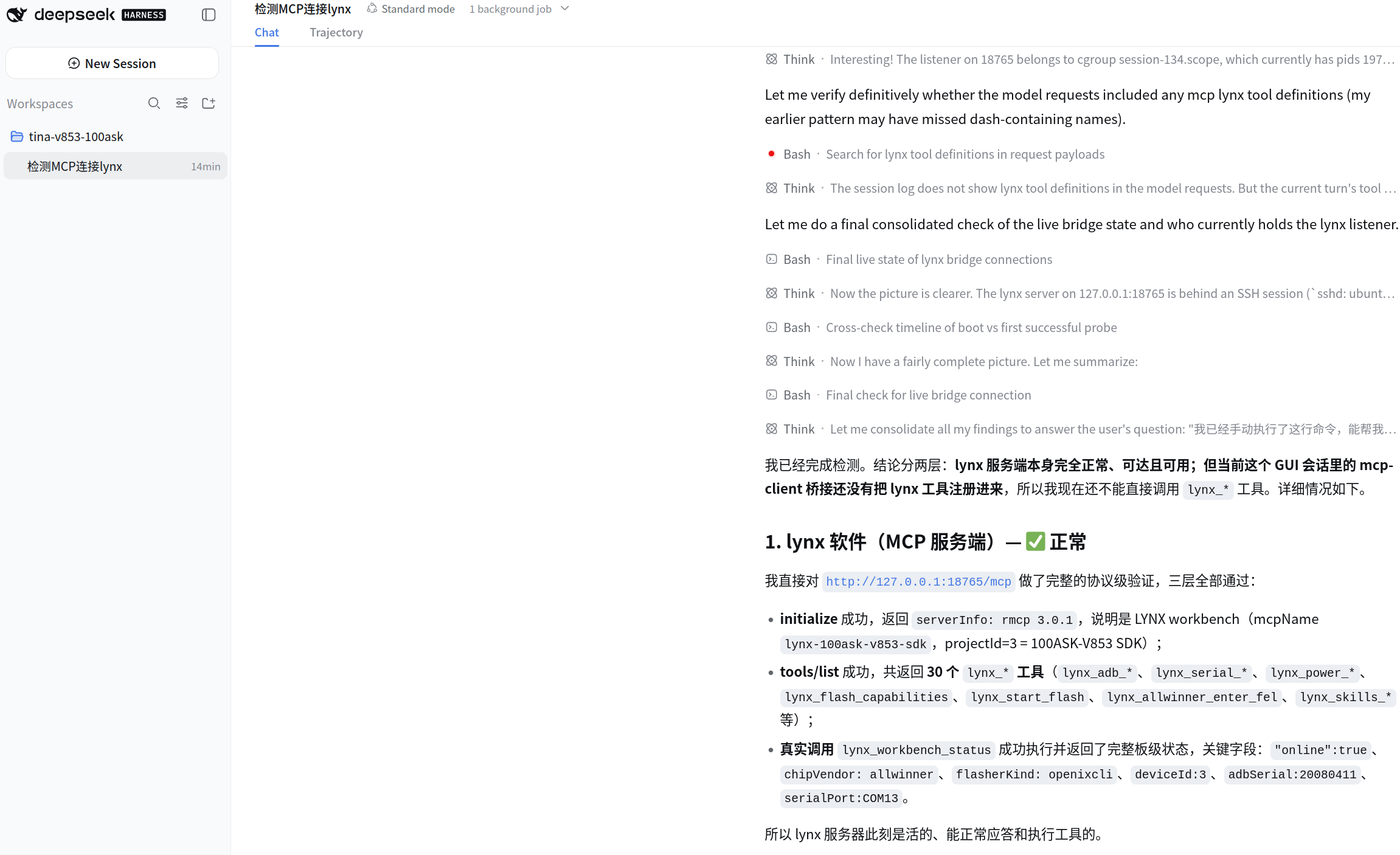

2. 验证 MCP 工具可用​
打开上一步启动的新 Agent 会话,发送:
请只检查当前会话的 LYNX MCP 连接,不执行烧录、重启、编译、打包或文件修改。
请依次确认:
1. MCP initialize 成功;
2. tools/list 返回 lynx_* 工具;
3. 实际调用一次只读的 LYNX 工作台状态工具;
4. 汇总 MCP 名称、LYNX 在线状态、芯片厂商、烧录器类型和已识别的设备,不显示密码或其他凭据。
任一项失败就停止,只报告失败项和原始错误。
只有“端口可访问”或“进程存在”不能证明当前 Agent 已加载 LYNX 工具;必须同时看到工具列表和一次只读工具调用成功。
Agent 完成 LYNX MCP 协议、工具列表和工作台状态检查

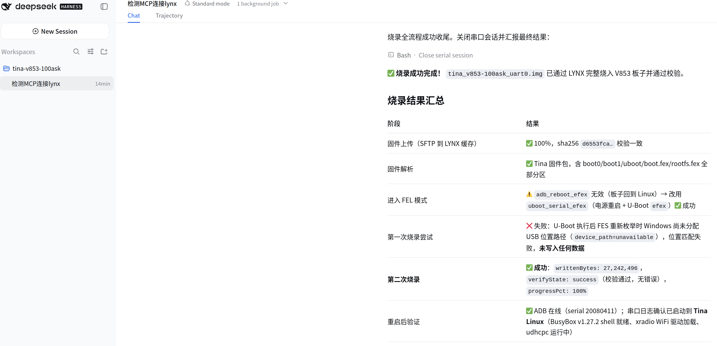

下图中的第一次尝试因 Windows USB 位置重新分配而失败,且 writtenBytes=0;重新确认设备状态后,第二次烧录完成并通过校验。它说明失败记录要保留,也说明“最终成功”必须以最后一次烧录的完整状态字段为准。
Agent 汇总固件上传、FEL、烧录校验和重启验证结果
