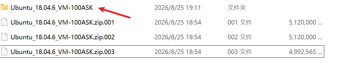

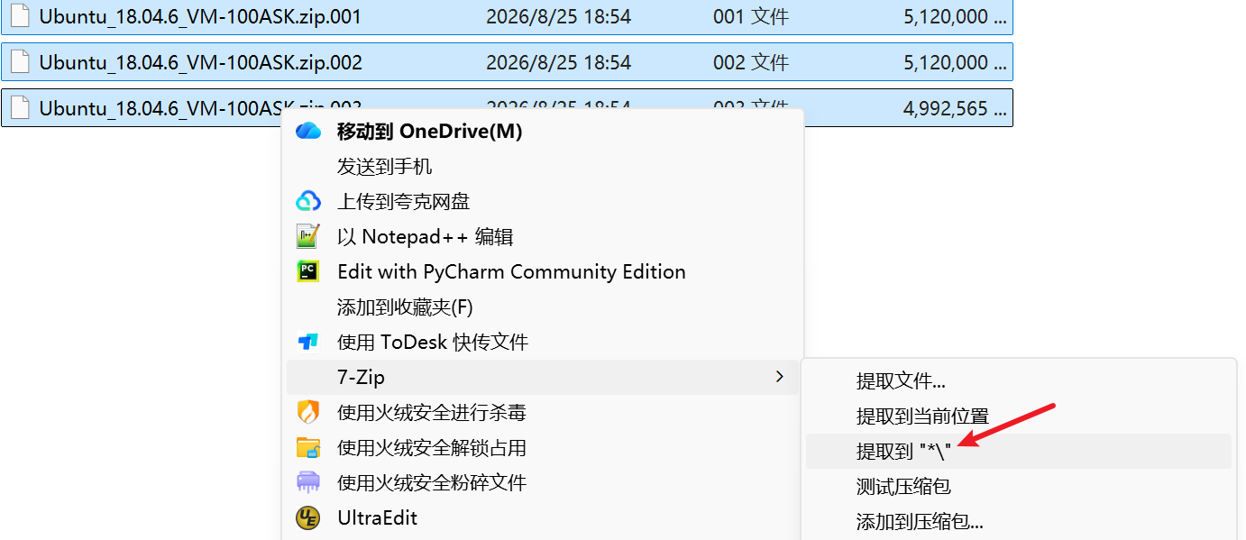

先确认三个分卷在同一个 Windows 目录中,文件名连续且没有被改过:
Ubuntu_18.04.6_VM-100ASK.zip.001
Ubuntu_18.04.6_VM-100ASK.zip.002
Ubuntu_18.04.6_VM-100ASK.zip.003
只对 .001 右键,选择截图箭头所示的“7-Zip → 提取到…\”。7-Zip 会自动读取后面的分卷。
三个虚拟机分卷放在同一目录并从 001 开始解压
按提示输入课程资料密码。解压完成后,会出现 Ubuntu_18.04.6_VM-100ASK 文件夹。
分卷解压后得到 Ubuntu 18.04 虚拟机目录

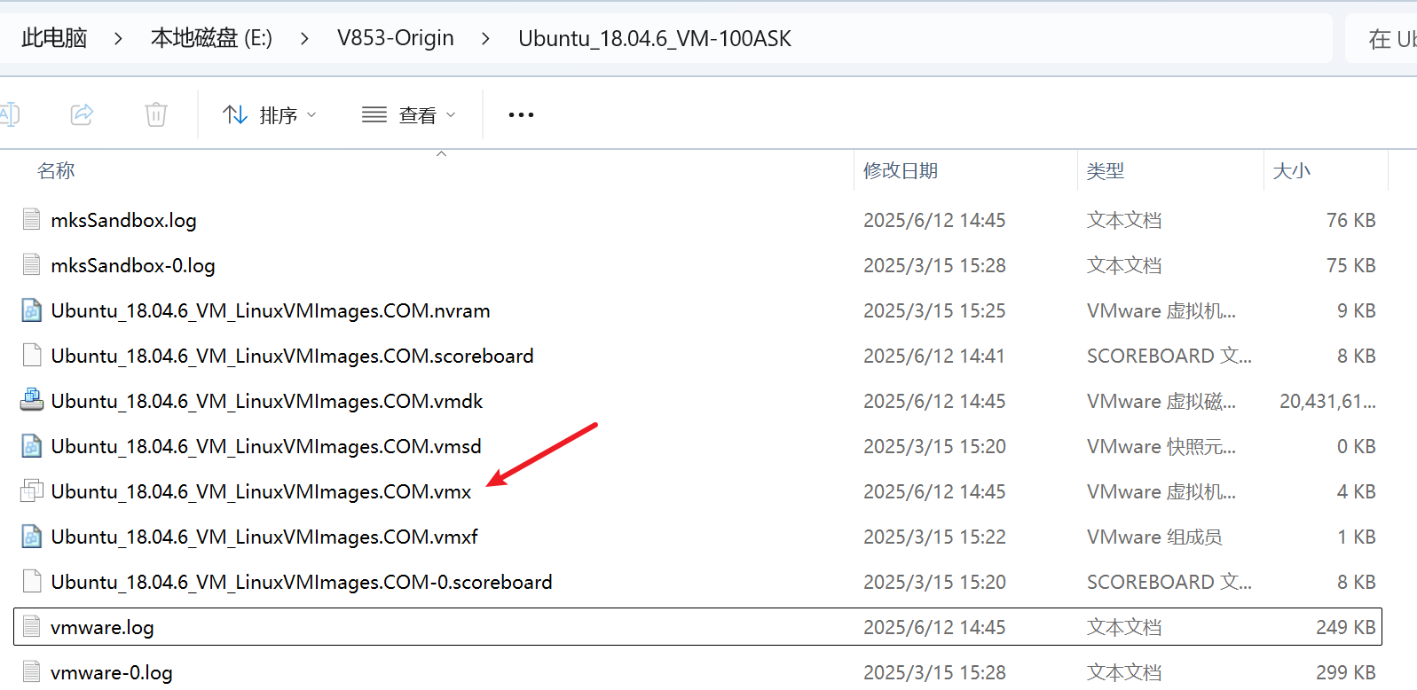

进入刚解压的目录,找到下面的 .vmx 文件:
Ubuntu_18.04.6_VM_LinuxVMImages.COM.vmx
双击它即可交给 VMware 打开。
在虚拟机目录中找到 vmx 文件

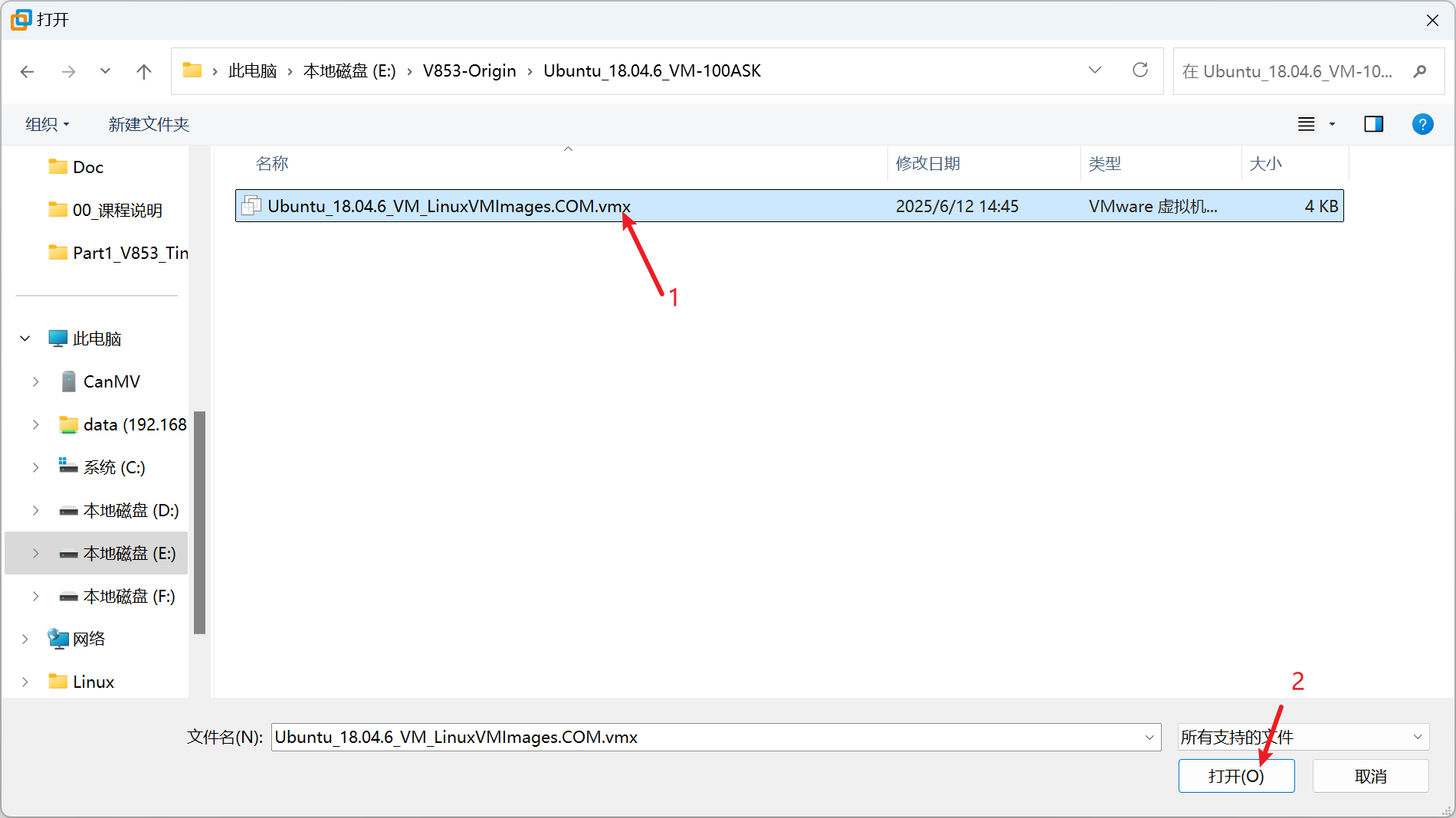

也可以在 VMware 中选择“文件 → 打开”,选中 .vmx 后点击“打开”。
在 VMware 中打开 Ubuntu 18.04 的 vmx 文件

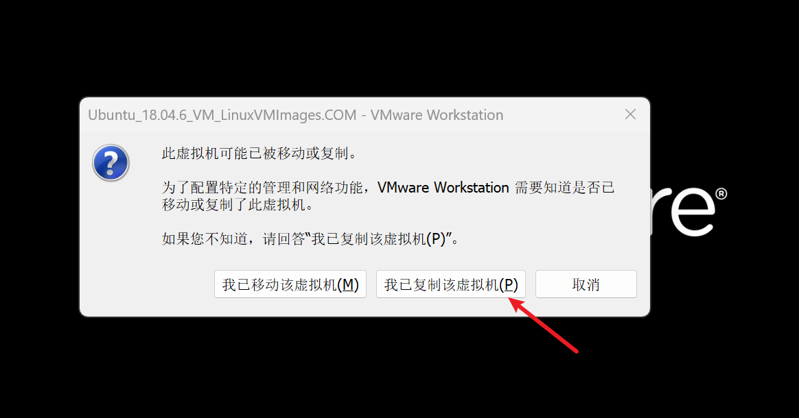

第一次启动时,选择“我已复制该虚拟机”。
VMware 首次启动时选择我已复制该虚拟机

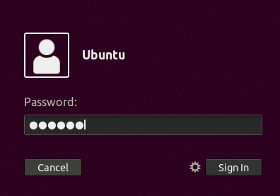

登录信息只用于这台课程资料虚拟机:
  • 用户名:Ubuntu
  • 密码:ubuntu
登录课程提供的 Ubuntu 18.04 虚拟机

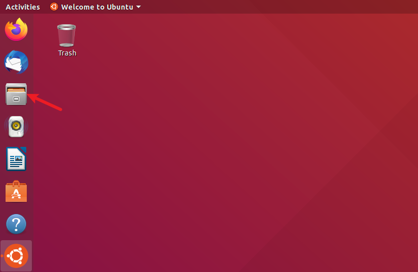

进入桌面后,点击左侧的“文件”图标。
打开 Ubuntu 18.04 文件管理器

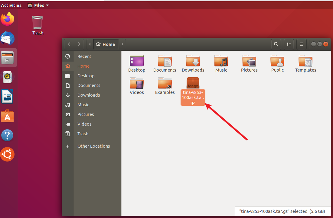

在主目录中找到真实 SDK:
tina-v853-100ask.tar.gz
在 Ubuntu 18.04 主目录中找到 V853 SDK

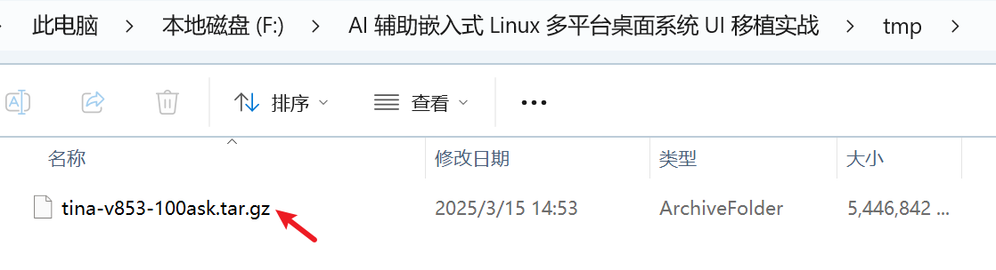

在 Windows 新建一个容易找到的中转目录,例如 F:\V853-SDK-transfer。把 tina-v853-100ask.tar.gz 从 Ubuntu 窗口拖到该目录,等待复制进度完全结束。
V853 SDK 已手动复制到 Windows 中转目录

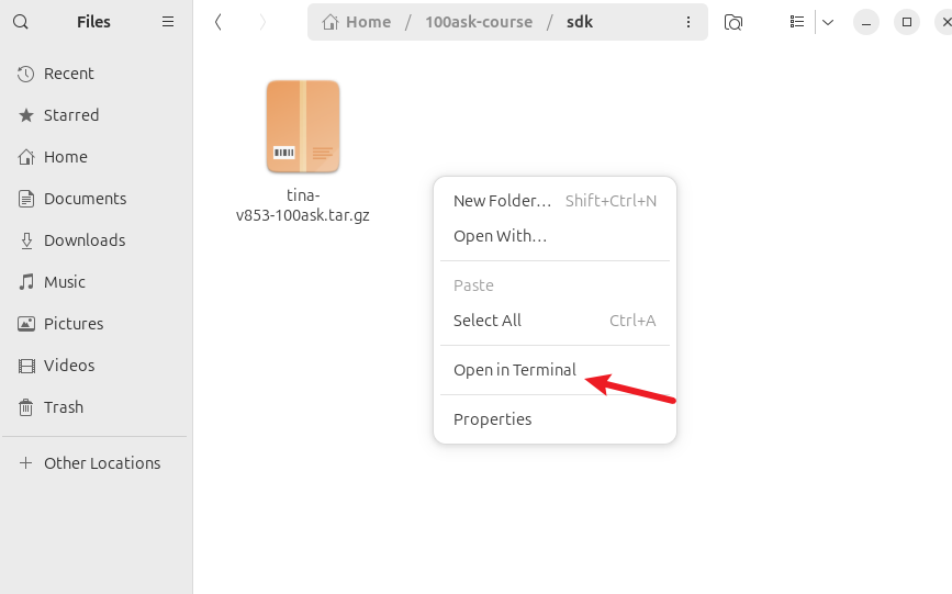

在 100ask-course/sdk 目录空白处点击右键,选择“在终端中打开”:
在 SDK 目录中打开终端

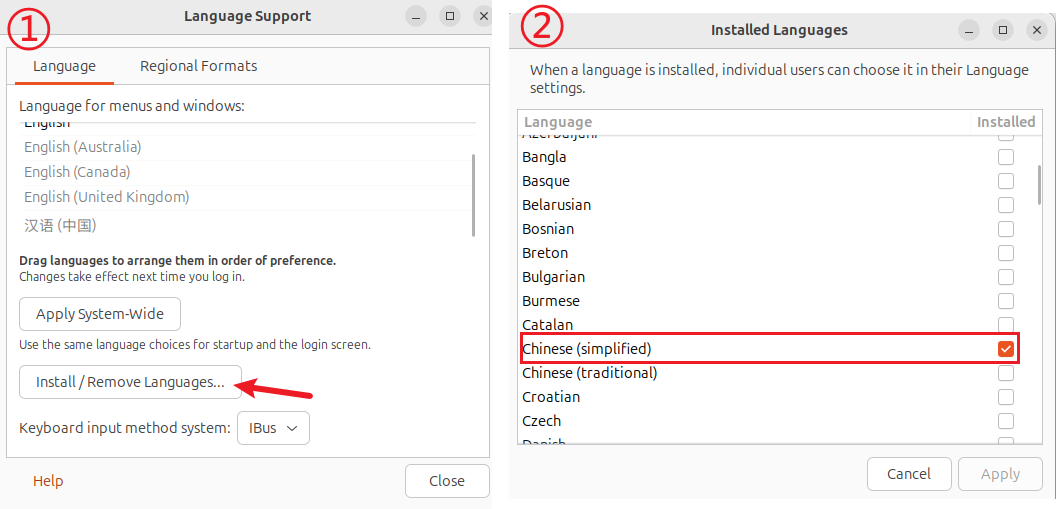

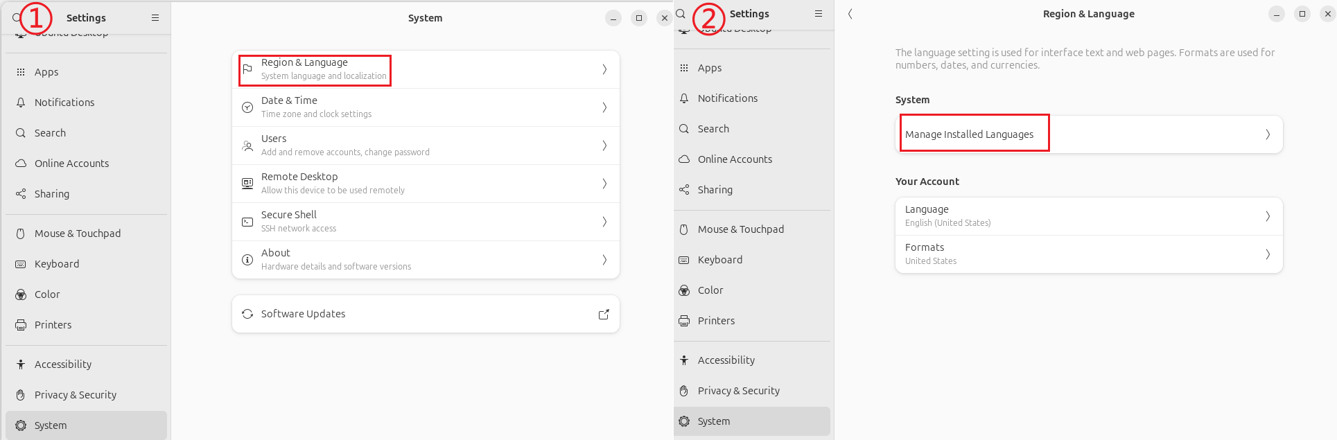

打开 Settings(设置)→ System(系统)→ Region & Language(区域与语言),然后点击 Manage Installed Languages(管理已安装的语言)。
在区域与语言设置中打开语言管理窗口
点击 Install/Remove Languages(安装/删除语言),找到并安装 Chinese (simplified)(简体中文)。
安装简体中文语言支持

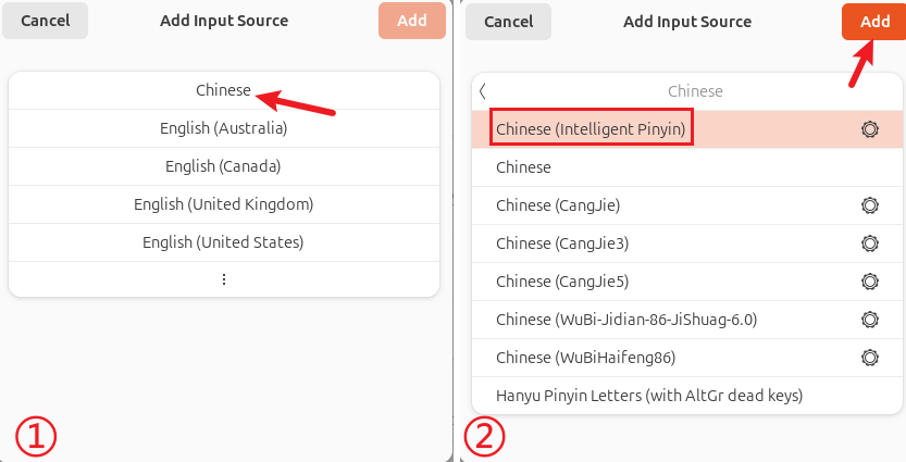

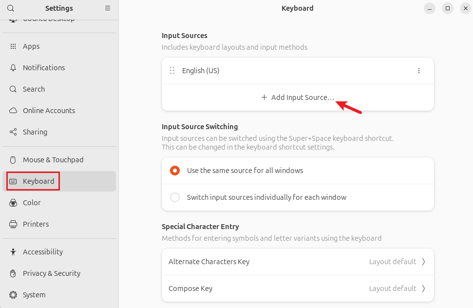

返回设置页面,在 Keyboard(键盘) 的输入源区域点击 + Add Input Source(添加输入源)。
在键盘设置中添加输入源
依次选择 Chinese(中文)→ Chinese (Intelligent Pinyin)(中文·智能拼音),完成输入法添加。
选择中文智能拼音输入法

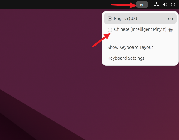

点击桌面右上角的语言标识(例如 en),选择 Chinese (Intelligent Pinyin),即可切换到中文输入法。也可以使用 Super + Space 快捷键在已添加的输入源之间切换。
从桌面状态栏切换中文输入法

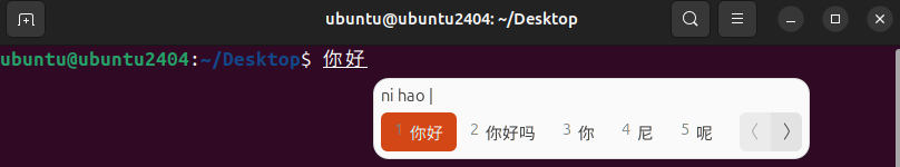

打开文本编辑器,尝试输入一段中文。能够正常显示候选词并完成中文输入,即表示配置成功。
使用智能拼音输入中文
