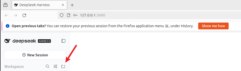

1. 选择 SDK 工作区​
打开 Harness 页面,点击新增工作区按钮。页面无法打开时,先回看 DeepSeek Harness 安装与第一次启动。

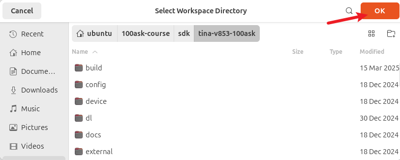

只选择下面这个 SDK 根目录,然后点击 OK:
/home/ubuntu/100ask-course/sdk/tina-v853-100ask
选择 V853 Tina SDK 根目录作为工作区
不要选择整个 /home/ubuntu 或 100ask-course,避免 Agent 获得无关目录的权限。

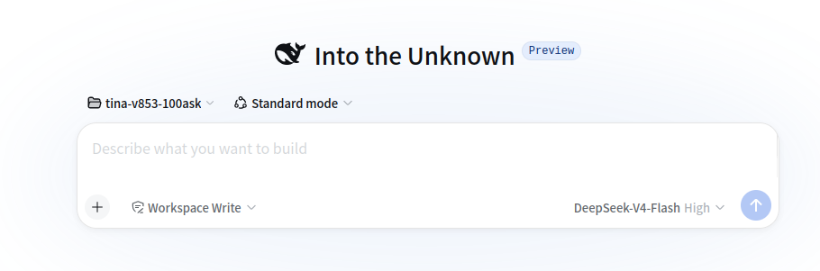

2. 先让 Agent 只读检查​
目录添加成功后,点击 New Session。确认工作区显示为 tina-v853-100ask,Standard mode 保持默认;再点击输入框左下角的权限菜单,先选择 Read Only。
把下面的提示词发送给 Agent:

目录、脚本和命令都正确后,再把权限切换为截图中的 Workspace Write。编译会生成 .config 和 out/,所以只读权限无法完成 make;不需要授予更大的权限。
确认 SDK 工作区和 Workspace Write 权限

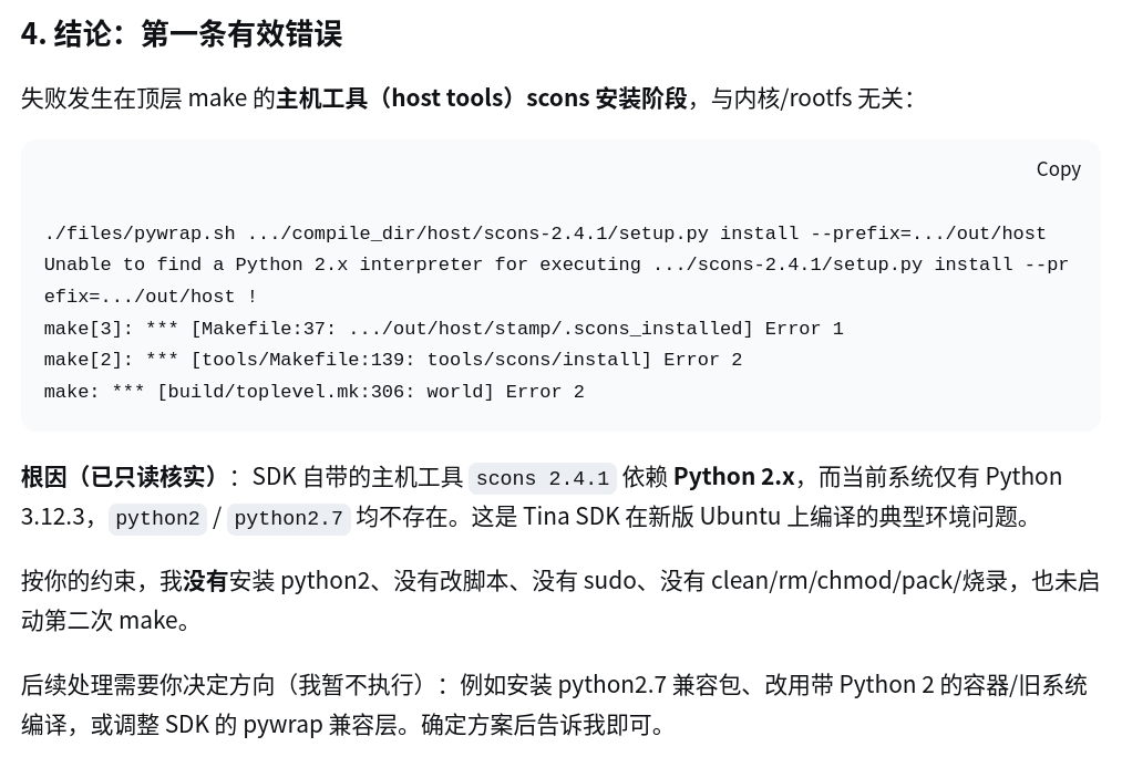

情况一:找不到 Python 2.x​
第一次 make 可能停在 scons 安装阶段:
Agent 报告缺少 Python 2.x

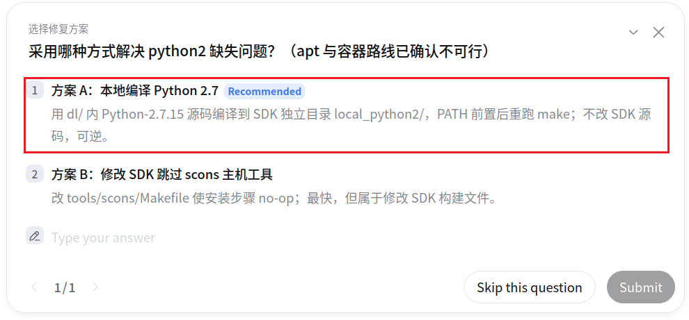

确认这次 make 已经结束,再选择 方案 A 并点击 Submit。
选择方案 A,在 SDK 内准备 Python 2.7
方案 A 把 Python 2.7 放在 SDK 的独立目录中,不替换 Ubuntu 的 Python,也不需要 sudo。

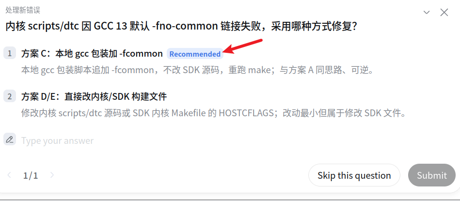

情况二:GCC 13 编译 DTC 失败​
如果随后明确出现 -fno-common 导致 scripts/dtc 链接失败,选择 方案 C 并点击 Submit。
选择方案 C,使用本地 GCC 包装器
方案 C 使用本地 GCC 包装器,不修改内核源码。若 Agent 需要执行 chmod +x,只能批准新建的包装脚本,不能批准递归 chmod。

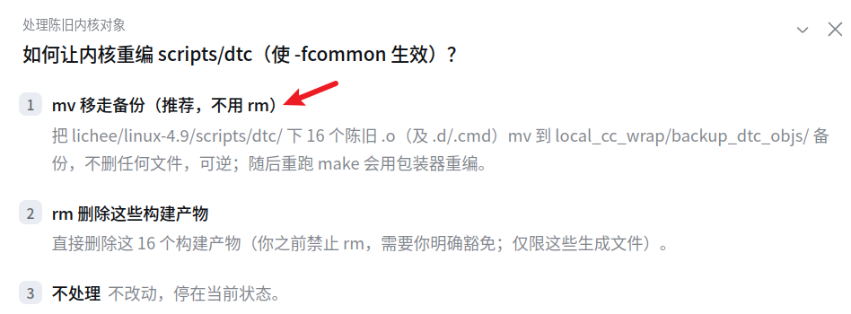

情况三:需要重新生成 DTC 对象​
选择 方案 1:把旧文件移动到备份目录,再重新编译。
选择方案 1,移动并备份旧的 DTC 对象
这里使用 mv 备份,不使用 rm 删除,出现问题时还可以恢复。
方案 1 是方案 C 的配套重建动作,因此最终总结中仍然是 4 个兼容问题。

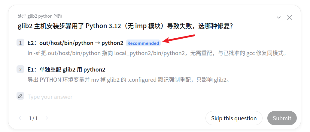

情况四:glib2 仍然调用 Python 3.12​
如果 Agent 明确报告 glib2 因 import imp 失败,并出现下面的选择:
glib2 因 Python 3.12 缺少 imp 模块而失败
选择 E2 并点击 Submit。它只把生成目录中的 out/host/bin/python 指向前面准备好的 local_python2/bin/python2,不修改 SDK 源码。
批准前确认:
  • local_python2/bin/python2 存在、可以运行,源路径和目标路径都位于当前 SDK 内。
  • out/host/bin/python 不存在或只是旧符号链接;若它是普通文件,先用 mv 备份,不能直接覆盖。
  • 完成后,链接最终指向 SDK 内的 Python 2;不得触碰 /usr/bin/python 或系统 Python 配置。
E2 处理 Python 入口,方案 C 处理 GCC 入口,两项互不替代。

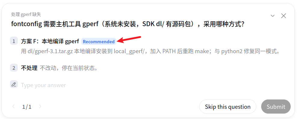

情况五:fontconfig 缺少 gperf​
如果 Agent 确认 SDK 的 dl/ 中已有 gperf 源码包,并出现下面的选择:
fontconfig 缺少 gperf 主机工具
选择 方案 F 并点击 Submit。它只使用 SDK 已有的 dl/gperf-3.1.tar.gz,并把 gperf 编译到当前 SDK 的 local_gperf/。
生成的 local_gperf/bin/gperf 必须能直接在 Ubuntu 中运行,它是主机工具,不是 ARM 程序。源码包不存在或本地构建失败时立即停止;不得 apt、下载源码、安装到系统或修改 fontconfig 源码。

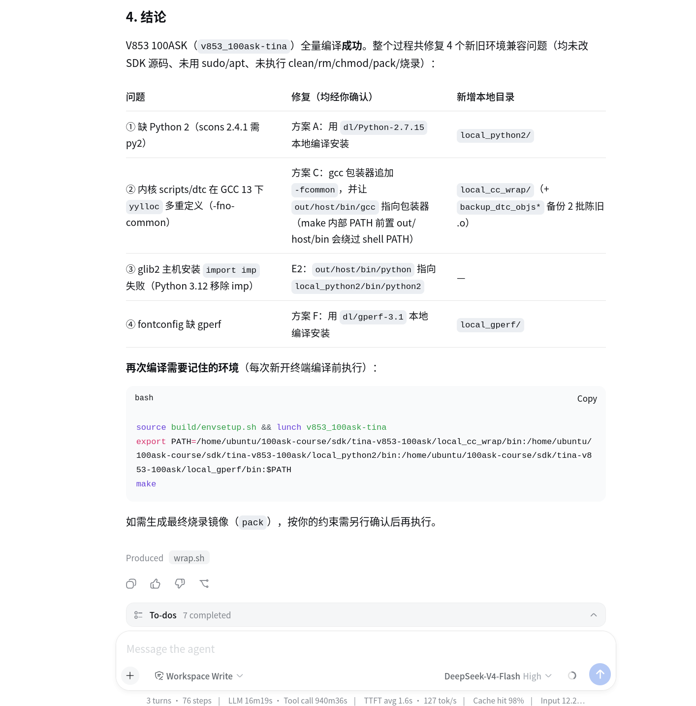

编译完成​
make 只负责编译组件。AI Agent 完成本次编译后,会给出类似下面的汇总:
AI Agent 汇总 V853 SDK 编译结果和兼容性修复
这张图用于回顾修复过程,不能代替最终验收。仍需确认 MAKE_EXIT_CODE=0,并检查 boot.img、rootfs.img 存在且大小不为 0。

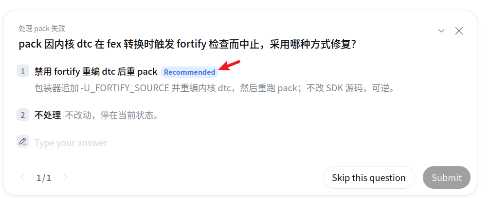

4. pack 因 FORTIFY 检查失败​
只有日志明确显示“内核 DTC 在 fex 转换时触发 FORTIFY 检查”,并且相关路径都位于当前 SDK 时,才参考下面的审批:
Agent 询问是否用临时编译器包装器处理 FORTIFY 错误
图中的 Recommended 不是无条件许可。选择 方案 1 前,先确认:
  • 前一次 pack 已经结束,Agent 只准备重建用于 fex 转换的 Ubuntu 主机端 DTC。
  • -U_FORTIFY_SOURCE 只添加到当前 SDK 的临时编译器包装器,不修改系统 GCC,也不修改 SDK 源码。
  • Agent 已展示包装器的绝对路径、旧 DTC 对象的备份位置和恢复方法;旧文件使用 mv 备份,不使用 rm。
  • 修复过程不包含 sudo、apt、联网下载、系统目录或开发板烧录。
确认无误后选择 1,点击 Submit,等待 DTC 重建完成;Agent 再次请求运行 pack 时,只批准一次。完成所有验收后,要求 Agent 按之前展示的方法还原包装器,移除临时添加的 -U_FORTIFY_SOURCE,不要带着它继续执行普通 make。
错误文字、DTC 用途或路径有一项不一致,就选择 2 或跳过问题,不要套用这个方案。
